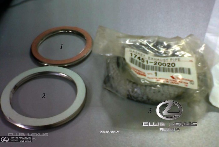

маленькая заразка
Скажите, кто может, партномер прокладочки!!!

вроде 17451-20020

нет. Я его выписал - оно другое. Этот номер идёт на верхние две позиции....

Камль я не знаю, но цены разняца, т.к. 2 верхние одна за 650 тг (130 р), вторая за 550 тг (110 р), ну а та что выделена (рядом с катом) 1276 тг (255 р)

Всё правильно, она и должна дороже стоить. Но у меня екзист выдает все три прокладки по 55 р

Ладно, я щас съезжу и попрошу дать мне все три колечка!
На все три колечка выпишу парт номера, ту что нужно куплю и если на выходных она встанет как положено на нужное место, то подумаем как решить твою проблему!

1.хочешь тоже поменять?
2. У меня на этом месте стоит конусное , толстое, графитовое кольцо.
Оно и дорогое. Экзист по номер выдаёт тонкое плоское аллюминиевое. Его мне и привезли.

Как и обещал
Вобщем что получилось:
1)17451 (№1) -Part# 90917-06046
2)17451 (№2) -Part# 90917-06078
3)17451 - Part# 17451-20020 (то что нам нужно)
маленькая заразка
Причем, все три и все разные. №3 как раз и идет конусная и смазана какой то белой смазкой.

Большое спасибо!
Всё очень наглядно и точно!
Заказал, после 15-ого поставлю.
Мне выслали №2 на фото ( почему - не понял, там всего одна стоит - №3 на фото)
Это: 17451-74060 - задняя, возле бензобака. Она по виду как и та, которую искал, но диаметр бругой.

Вощем поменял... которую уже менял Confused
Т.е. я поменял и так новую прокладку. Shocked Confused Very Happy
