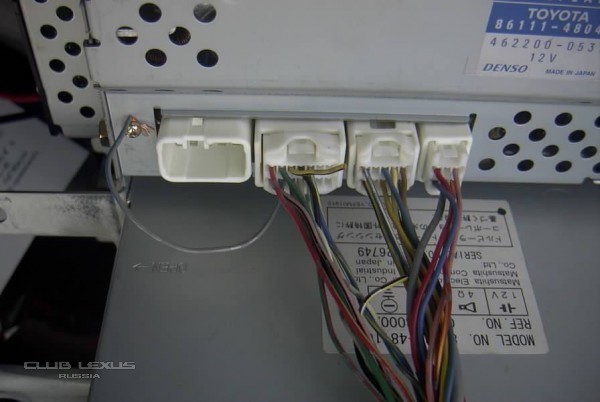

Месторасположение проводов то-же, цвет может отличаться от того что на картинке. Один из проводов режется, другой кидается на корпус.
Информация взята с сайта secam.ru.
Проверена на Harrier 2004 /RX330
Trooper2000:Обрезание совершил.
В моем случае (330-й 01/2004) перекусывается голубой провод, а белый перекусывается и со стороны монитора заземляется (речь про третий скраю разъем на мониторе).
Всё прекрасно работает, при включении R переходит на камеру заднего вида. При снятии с R - на изображение с DVD.
