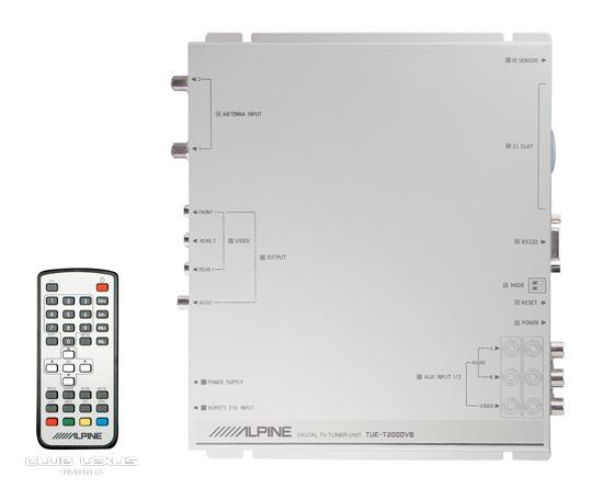

Описание модели Alpine TUE-T200DVB:
Цифровой ТВ-тюнер DVB-T
Информация о Alpine TUE-T200DVB:
Цифровая система DVB-T выбрана как в Европе, так и в России, как основная для развертывания наземного цифрового телевещания. В ряде российских городов DVB-T-вещание уже ведется в рамках либо тестовых испытаний, либо полноценных коммерческих проектов.
Alpine первым на нашем рынке предлагает DVB-T-тюнер для автомобиля - TUE-T200DVB. Благодаря преимуществам цифрового вещания TUE-T200DVB позволяет обеспечить высокое качество изображения и звука при приеме теле- и радио-программ даже в движущемся автомобиле.
Тюнер оснащен CI-слотом, что позволяет принимать как открытые (Free To Air), так и кодированные (платные) телеканалы, путем установки соотстветствующих CAM-модулей и карточек условного доступа
Многоязычный экранный интерфейс (включая русский язык)
3 AV-выхода и 2 AV-входа для подключения дополнительных источников
Автоматическая/ручная настройка каналов
EPG - электронный программный гид
Прием телетекста
Поддержка субтитров
Пульт ДУ входит в комплект
Возможность сенсорного управления со станции Mobile Media IVA-D310R/RB
2-канальная разнесенная антенная система (комплект антенн KAE-200DV поставляется отдельно)
Характеристики Alpine TUE-T200DVB:
Название Значение
Технические характеристики
Диапазон частот приема 47 - 862 МГц
Декодирование цифрового сигнала MPEG-II Digital, полная совместимость с DVB-T
Количество запоминаемых каналов 400
Входы/Выходы
AV-входы 2
AV-выходы 3
Функции и особенности
Совместимость с сенсорным управлением Да
Пульт ДУ в комплекте Есть
Прием цифрового вещания DVB-T Да
Слот CI для приема платного вещания Есть
Система выходного сигнала PAL,SECAM,NTSC
Автоматическая настройка каналов Есть
EPG - электронный программный гид Есть
Поддержка субтитров Есть
Декодер телетекста Есть
Экранное меню - на нескольких языках, включая русский Есть
Питание
Потребляемая мощность 18
Общие
Габаритные размеры (ШхВхГ) 235 х 172 х 37 мм
Масса 1,4 кг
