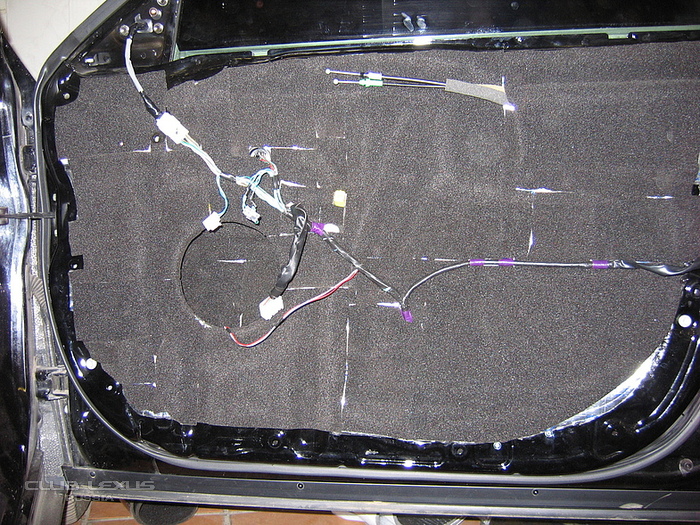

Началь было решено с достаточно банального мероприятия - шумовиброизоляция передних дверей. Делать это при любой мало-мальски грамотной установке музыки в авто просто необходимо, причин масса и их описание выходит за рамки данного топика, для этого есть соответствующие форумы в рунете, я же продемонстрирую процесс на примере наших авто, думаю кому-нибудь может пригодиться.

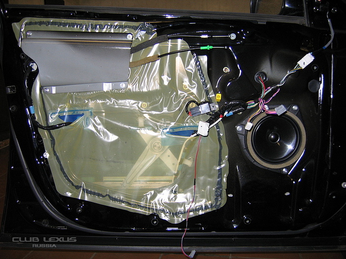

Вот так выглядит одна из передних дверей со снятой обшивкой.
Полное описание процесса инсталляции аудиосистемы в ES330
Чтож, не так уж все плохо, владельцы ауди, субару и многих других авто могут позавидовать. Дело в том, что в современных автомобилях части производителей есть тенденция отказа от внутреннего железа в двери. То есть снаружи есть и хватит, а внутри хватит некоего каркасика для крепежа. В нашем же случае имеем три дыры, вот так это выглядит без целлофана и верхней накладки на тяги.
Одна дыра нам нужна - для динамика. Две остальные прийдется закрывать, но это не так уж сложно, в общем дверь вполне подходящая.

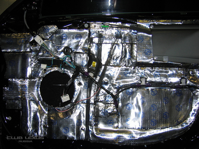

Первым делом в руки берется тряпка и вся дверь целиком, все панели изнутри и снаружи зачищются и обезжириваются. Я пользуюсь банальной водкой, смачиваю тряпку, хорошо отжимаю и протираю всё. Пыли внутри, кстати, не так уж много.

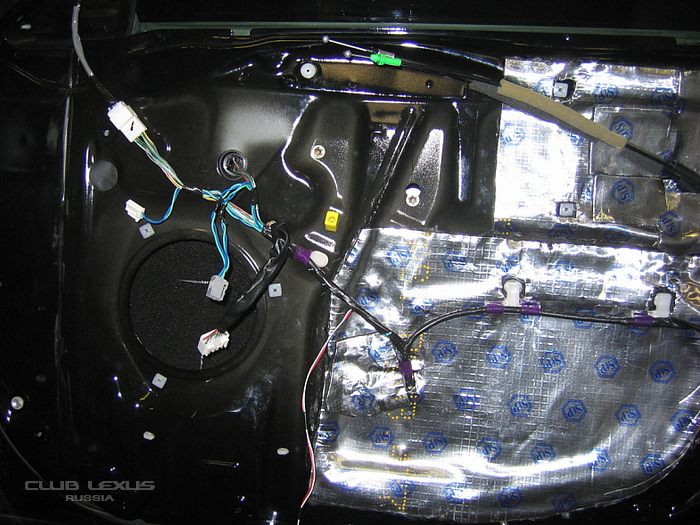

Затем виброизолируется внешнее железо двери, то есть дальняя поверхность. В данном инсталле в качестве виброизолятора я пользуюсь STP Bimast Bomb, композит из битумного и мастичного слоя, а также достаточно плотной фольги. В целом материал обладает высоким коэффициентом механических потерь при укладке в один слой и так как делать многослойную именно виброизоляцию в этот раз не хотелось (раньше было и такое) решил ограничиться одним слоем, зато толстым. Для лучшей его укладки требуется пользоваться термофеном, иначе липкий слой будет недостаточно липким и потом, как-нибудь в жаркий летний денек, может отвалиться или сползти.
Вот так это выглядит со слоем виброизоляции.
Вид внутри через большее отверстие
Следующим слоем кладется шумоизоляция. Я воспользовался STP Изотон 10мм.
Далее еще один слой, но вот он уже в принципе не обязателен, хотя я бы рекомендовал. Впрочем тут уже зависит от целей и общей концепции низкочастотного звена аудиосистемы. Поясню - следующим слоем я уложил STP Бимаст 5мм. Этот материал похож чем то на пропитанный липкой смесью поролон. Этот слой - это шумопоглощение, не путать с шумоизоляцией. Шумоизоляция укладывалась для препятствования проникновению внешних шумов. Шумопоглотитель используется для поглощения шумов внутренних, так называемых стоячих волн, вызванных тем, что динамик играет в дверь, а в ней есть много крупных параллельных друг другу на небольшом расстоянии поверхностей, и звук определенной длины волны может многократно отражаясь меджу ними усиливаться в определенном диапазоне, некоторого рода резонанс. На практике это часто выливается в заметное гудение изнутри двери на некоторых басовых нотах. Но при этом шумопоглотитель имеет эффект снижения общей басовой составляющей, не всем это нравиться, так как создается впечатление, что отдача по басу падает. Так что, я не даю однозначной рекомендации класть этот слой, но сам - использую Wink
Вот как выглядит с Бимастом:
Полное описание процесса инсталляции аудиосистемы в ES330[/img]

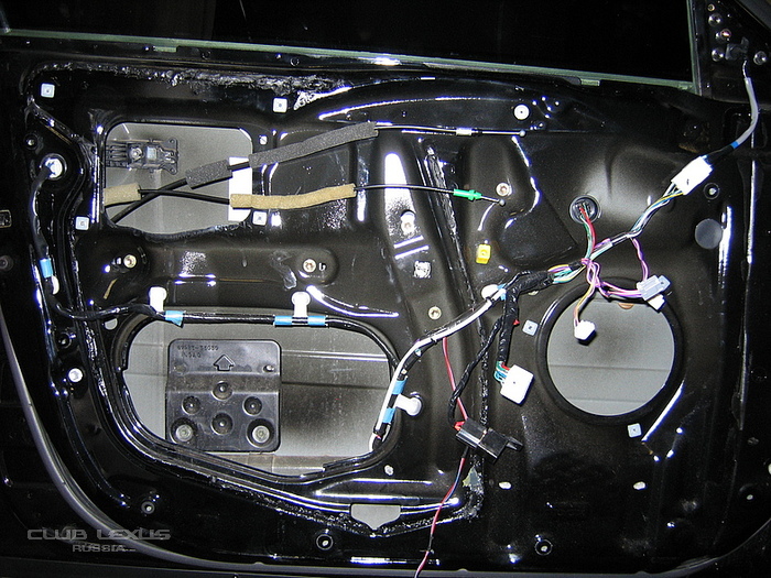

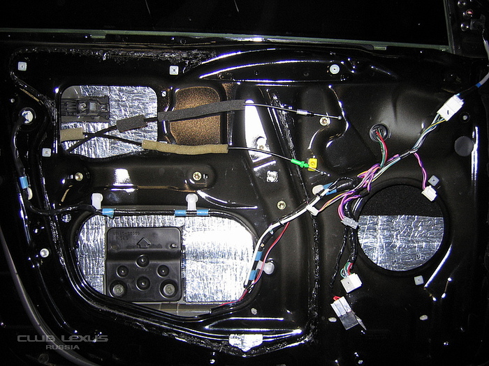

С дальним слоем (внешнее автомобильное железо) закончили, переходим к внутреннему. Его так же надо виброизолировать и чем лучше - тем лучше. Динамик будем крепиться именно к этому железу и чем крепче и жестче оно будет - тем лучше для басовых частот. Но для начала надо закрыть те дыры, что есть, так как в случае сообщения звука между внешней и внутренней стороной диффузора динамика мы получим так называемое короткое замыкание звука, а на деле - очень существенное снижение отдачи в диапазоне низких частот. Собственно вся эта возня с дверью - ради нормального баса, средним частотам в принципе пофиг акустическое оформление динамика.
Дырок две - большая снизу и маленькая наверху. Маленькую можно закрыть просто виброизоляцией, а вот большая слишком велика. В большинстве студий вам просто положет слой вибры и поверх большой, но это от лени и экономии времени. По хорошему надо было бы заказать лист дюраля, например, вырезанный по профилю отверстия, но это надо искать-ездить-ждать, так что я поступил проще, хотя наверное несколько хуже. Впрочем на практике это будет молозаметно, все таки в дверь будут ставиться 8" динамики, а не 12" Very Happy
Так что я воспользовался 2мм стальной пластиной со строительного рынка. Для крепления использованы болты М5 с самозатягивающейся гайкой с обратной стороны. Пришлось, конечно, просверлить 4 отверстия под болтики, но это ни на что не влияет.

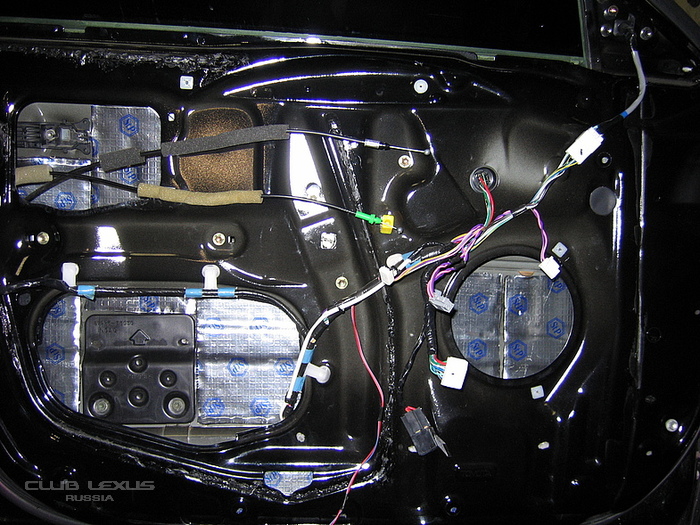

Затем уложен слой вибры на обе дырки, крайне желательно сделать это единым листом. Для этого сначала, не снимая подложки с липкого слоя прикладываем лист и вырезаем лист нужного размера и формы, включая разные дырочки под проводку или места крепления обшивок, лишь потом снимаем защитный слой, греим и клеим.
Затем укатываем виброй всю дверь, а там где дырки - в два слоя.
Ну и снова слой Битопласта 5мм, но на этот раз не в качестве шумопоглотителя, а в качестве противоскрипного материала.
Всё, с железом двери временно покончено, но с дверьми вообще - еще нет. Впереди изготовление подиумов для динамиков, и обработка накладок на дверь, точнее их виброизоляция, но это я буду уже делать потом, при реальной необходимости.

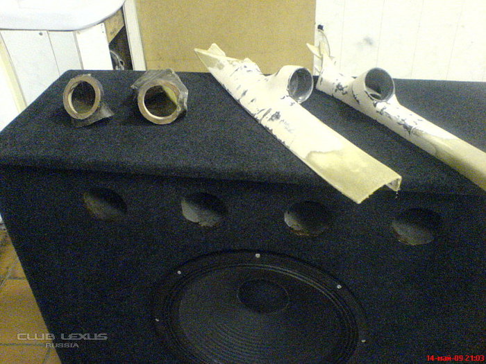

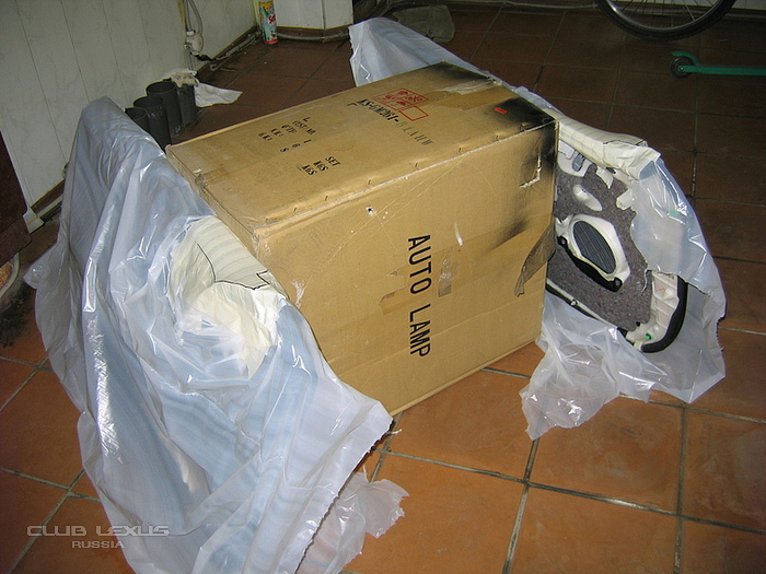

В системе планируется трехполосная фронтальная система + сабвуфер сзади, среднечастотные (сч) динамики я решил размещать в уголках зерках на дверных общивках, а высокочастотные (вч или твитеры) - на стойках. Для изготовления основы сч подиумов по форме общивок вылеплялись площадки из стеклоткани и полиэфирной смолы. Последняя существенно удобнее в работе, чем эпоксидная, так как сохнет в разы быстрее, главное - уметь прикотовить состав смолы и отвердителя нужной пропорции, чтобы успеть сделать то, что нужно, до того, как смола "встанет", и чтобы при этом слои сохли достаточно быстро.
Чтобы не заляпать общивки они завернуты в целлофан, а места работ проклеены малярным скотчем в несколько слоёв.

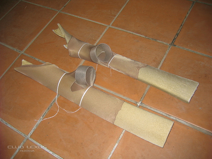

Затем накладывался стекломат (толстая стеклоткань), пропитывался и так несколько слоем. Потом это всё высохло, лишее было отрезано и получились небольшие основы подиумов по форме этой части двери. Затем были сделаны опорные кольца для сч динамиков, они будут диффузорные размером 3", и путем экспериментов найдена нужная ориентация обоих динамиков, они не симметричны. Затем опорное кольцо временно крепиться палочкой и термоклеем и обтягивается плотными женскими колготками.
Вот как это выглядит в промежуточный момент.
В качестве твитеров (вч изучателей) после многолетных подборов я пока остановился на одной домашней модели, размер корпуса примерно 70мм диаметра и 50мм глубины. В качестве основы подиумов взята пластиковая труба 75мм, экпериментально найдено нужное направление (описание как выходит за рамки данного поста), основы закреплены на стойках на термоклей и тоже обтянуты колготками. Термоклей вообще очень удобен в таких работах, так как достаточно быстро сохнет, но если что не так - можно нагреть термофеном и поправить.
Затем всё это пропитывается полиэфирной смолой и укрепляется стекломатами (стеклотканью или карбоном, то есть высокопрочной углеродной тканью). Вот тут на фото вч стойки уже в карбоне, а сч подиумы пока только первый слой колготок.
А здесь (фотка с мобилы) вч подиумы уже обработаны шпаклевкой, а сч подиумы пока в стеклоткани. Ниже динамик 21", это мы баловались с подбором суббасового звена системы Laughing
