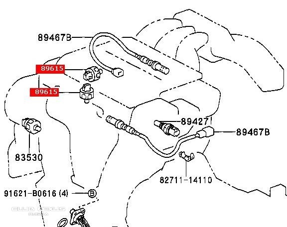

При Р0330 - еще пропала и 4-я передача на АКПП! Twisted Evil
1. Проверь установку меток ремня ГРМ, или зажигание стробоскопом.
Если все - гуд, смотри далее.....
Р0330
Разбирайся с датчиком детонации №2, установлен он на ближней
головке (ближе к радиатору).
Еще совет из личного опыта:
датчики детонации меняй оба, дважды с талкивался с тем что
меняешь 1-н через небольшой промежуток "мрет" 2-й, а добраться
до них них ох как не просто!!! Стоимость их не высокая.
Партс намбэр датчиков детонации:
89615-12040 - если авто выпуск с 01.01.1998........ по 31.08.1998
89615-12090 - если авто выпуск с 01.08.1999........ по 28.02.2003.
Так как датчики эти "мрут" покупай новые и добирайся до них,
когда заменишь внимательно посмотри проводку от них, часто высыхает.
Р0171 - пока забей, разберешься с датчиком детонации,
сама уйдет - это кислородник не "справляется" с коректировкой! Laughing
Возможно в следствии Р0330.
Удачи!

Valek66 писал(а):
А где они находятся?
Подскажите пожалуста.
На блоке цилиндров, внутри.
Чтобы добраться до них надо разобрать весь впускной паук. Twisted Evil
lexus.japancats...e=2&treg=U&piid=3460
