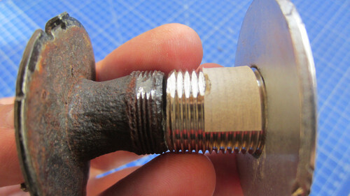

Barrin, а где стопор?
28-08-2022
28-08-2022
сделал 2 шт. со стопором и без, стопор - сверлим отверстие 4.5мм на 180 градусов от спила на трубке (спил нужен под внешнюю шайбу с уплотнением) и метчиком 6ммх1.0 нарезаем резьбу под болт 6мм.
Там на фото не видно прост))

Barrin, смотрю, резьба разная, штатная гайка не накрутится, придется что то подбирать.
