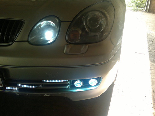

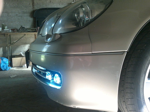

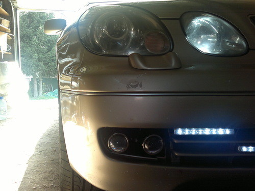

Заказал для эксперимента линзовые противотуманки под ксенон с ебэя (китай), по смешной цене 20$ за пару. Заказал 2 комплекта, чтобы по 2 с каждой стороны. На том же ебэе нашёл лампочки по 1$ за пару H3 Xenon, и за 5$ 4 блока розжига (slim) т всё это с бесплатной доствкой.
Блоки все рабочие, а вот лампочки 1 из 4 поработала 15 мин и потухла навсегда, 2-ая лампочка уже неделю как еле заметно подмаргивает да и температура у них 8000 К - уж больно синим отдают, в общем уже купил 3000К, буду менять)
Обрадоволо качество противотуманок, несмотря на грубый материал (селюмин что ли...) отлично светят и надёжно крепятся. Чёткая линия света, равномерное рассеивание, герметичность и т д.. в общем пока не разочаровался)
Выглядят вместо штатных весьма спорно... Сбоку вроде ничего, когда включены вместе с ближним - вообще гармонируют, но остались незакрытыми дырки, как-то колхозно.. В общем буду думать..
фото на суд общественности

Светодиодные полоски здесь явно лишние.
А под линзы корпус бы соорудить черный или в цвет бампера и будет ничего...
про диоды согласен, никак руки не дойдут))

туманки вроде ничего)но диодные ленты жосткий колхоз))

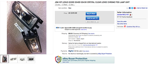

я бы туманки воткнул аналогичные штатным но с прозрачным стеклом как у камри в нашем поколении,только вот от чего бы их придумать?

Я когда то закрывал такие отверстия: брал решетку радиатора с ваз-2106 (хром, пластик - кому как нравится) благо их на металлоломе......... Laughing и выпиливал форму по шаблону из картона. Если взять железную, то можно тонким сверлом ее просверлить внутри и сделать надежное крепление. Cool
А чего тут думать? вот они... www.ebay.com/it...h=item3f1cbc1bb6&vxp=mtr
ценнеГ не гуманный правда, но такие есть)
