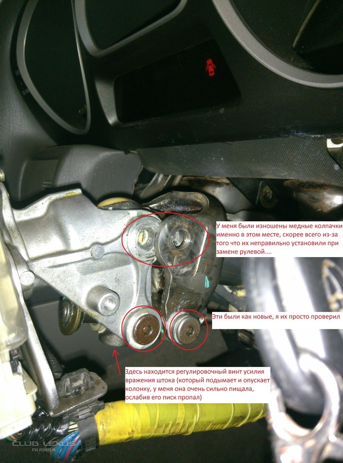

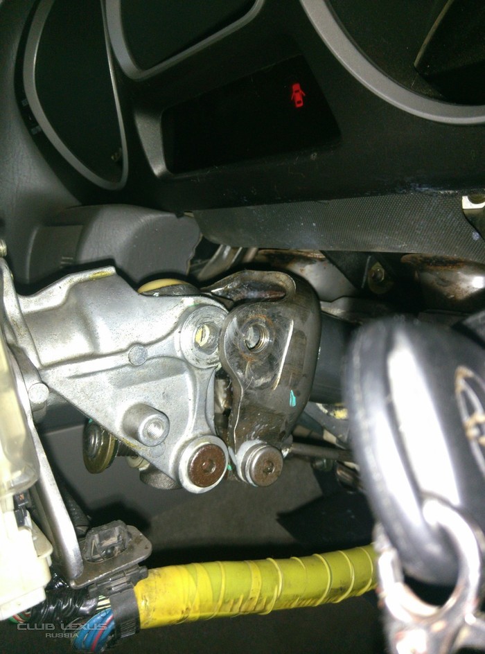

По поводу люфта, сразу скажу, что грешил первым делом на тойотовский чудо шар (подвижный шарнир из двух полусфер), который ставится на великое множество тойот. Но на деле это чудо изобретение оказалось неубиваемым! Между двумя половинами сферы находится пружина, которая их раздвигает и компенсирует износ. Люфта в этом соединение не было. А был он в ВИЛКЕ! Чтобы долезть до вилки нужно отсоединить верхнюю часть колонки, выкрутив болты–оськи. Эти оськи и болтались у меня в своих втулках. Втулочки вынимаются. И никто не мешает наклееть Шилаком на втулочки спиральку фольги (на внешнюю ее часть). После этого оськи перестают болтаться.
В итоге добираемся до вилки. Вилка сама разбирается но нужно потом вынуть одну ее часть из подшипника. Вилка добротная. По технологии Тойоты одна часть покрыта скользким напыленным пластиком. Но все-же люфтит. Делаем следующее: сжимаем трубчатую часть вилки в тисках и чуток деформируем ее (вилка в разобранном состоянии). Только не переборщить! Задача, чтобы вилка стала двигаться туго, но не слишком. После того как вилка отрегулирована, смазываем шлицы эпоксидной смолой (без отвердителя конечно!) и собираем ее. Смола вязкая и не даст стучать.
