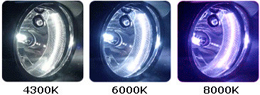

Только для вас Wink
Лампа ближнего света (ксенон)
19-01-2010
19-01-2010
IPSIV писал(а):
Только для вас Wink
спасибо за разноцветную картинку, но я говорю по факту Amd pardon
