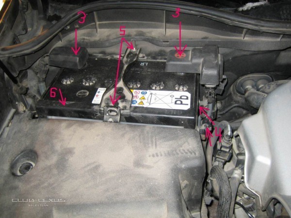

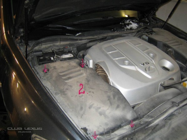

Это не у тебя руки не от туда растут. Я с первого раза тоже снять не смог. Потом в тёплом боксе когда было время разобрался как снимается. Итак, краткая иструкция по снятию аккумулятора:
1) Нам понадобится отвёртка шлицевая среднего размера и ключ на 10
2) Скидываем левую защиту (если стоять к машине лицом). Для этого убираем 4 букли и аккуратно вытаскиваем её полностью, убираем в сторону.
3) Открываем защёлки с клемм аккумулятора и снимаем их (электрик сказал, что сначал всегда надо скидывать "-". Потом "+".
4) После этого берём отвёртку и отщёлкиваем разъём на кожухе аккумулятора (небольшие два проводка в этом разъёме - хз для чего они). Затем эту же отвёртку вставляем в щель между кожухом аккумулятора и крепежом "+"-ой клеммы и аккуратно вытаскиваем зажим.
5) Ключиком на 10 полностью выкручиваем верхний болтик на 10, который фиксирует верхнюю зажим аккумулятора и убираем его. Вытаскивем этот зажим (сверху аккумулятора).
6) Снимаем чёрный кожух аккумулятора.
7) Вытаскиваем аккумулятор. Лучше это делать вдвоём. Не потому что аккум сильно тяжёлый, а потому что доставать его довольно не удобно одному. Да и вес всё же не маленький у него.

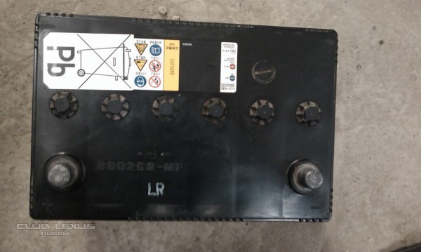

8 ) У нас стоит аккумулятор по маркировке D26R (70Ач). Полярность LR. То есть подойдёт любой с такой маркивровкой (это размер и высота и полярность). Опытным путём (замером напряжения генератора) установлено, что максимально можно поставить 80 Ач в этом размере. Если поставите больше, то генератор просто не будет его полностью заряжать и через некоторое время пластину внутри посыпятся и его останется только выкинуть.
9) Собирается всё в обратном порядке.
Ниже приложу фото своего аккумулятора. Расположение клемм и маркировку на фото видно. Так же постараюсь позже выложить фото подкапотного пространства с целью обозначить на фото пункты.

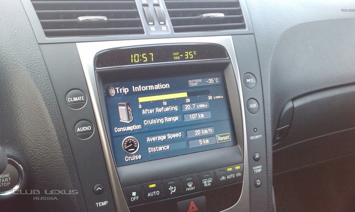

Вадим, ты просто не жил в Сибири. У нас тут довольно прохладно бывает. Вот к примеру сегодня утром:
Замена аккумулятора
При такой температуре аккумуляторы у нас ходят максимум 3-4 года! Это если хорошие. Говённые сдуваются на вторую зиму.
