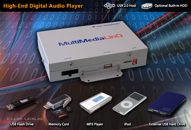

На сегодняшний день ИДЕАЛЬНОЕ РЕШЕНИЕ:
И только для лексусов и тойот, но разных годов выпуска www.multimedialinq.com По утверждению производителя HI-End качества. Думаю можно согласиться. Таблица совместимости и режима эмуляции для каждой модели тут
www.vaistech.co...ML%20Application%20Guide.pdf Устройство монтируется в разрыв штатной головы и "мозгового" кабеля. Необходимые провода в комплекте под конкретную модель авто. Прокладывается обыкновенный USB кабель папа-мама длинной по желанию. Один конец в коробочку в другой вставляется флешка или внешний HDD. Данное устройство эмулирует работу CD-MP3 changer, CD changer или MD changer по выбору и требованиям штатной магнитолы. Таким образом флешки вопринимается как двух (максимум двух) дисковый ченьжер с полным управлением штатными средствами - кнопками и экраном. Здесь видеоролик о работе с флешкой www.multimedialinq.com/vml_USB.php Поддерживает только три формата mp3, WAV, flac. Также внутрь устройства может быть установлен HDD PATA (44 pin) диск любой емкости. Или HDD SATA через переходник SATA->PATA. Который может быть разбит на 4 раздела, например у меня по тематикам. И флешка и винт должны быть отформатированы FAT/FAT32. Каждый раздел воспринимается как отдельный диск в ченьжере. Значит 4 "диска" на HDD и два на внешнем носителе. Итого 6. "Полный" ченьжер. С каждого диска VML может воспроизвести 999 плей листов по 999 композиций. Или 999 папок с 999 файлами в каждой. Т.е. 998 001 композиций с каждого диска. Или всего 5 988 006.
Установлено это чудо-устройство в LS460 между бардачком и блоком экрана со стороны снятого бардачка. Монтаж простой 9 болтов на 8 и 10. Крепить не понадобилось встало акурат враспор.
Звук чистый, чуть-чуть (3-5%) приглушенный. Скорость срабатывания высокая. Много быстрее DVD ченьжера. Полная идилия автомобиля со слушателем. Wink Любителям надкушенных яблок: через этот же блок подключается и управляется iPod/iPhone. Видео пример с iPod тут www.multimedialinq.com/vml_iPod.php
