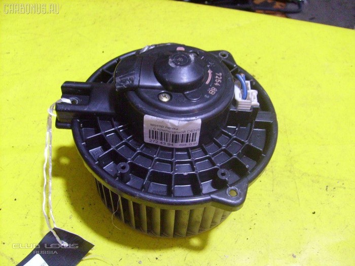

Kir2328 писал(а): От хонда Степ вагон мотор печки один в один. Себе поменял, вообще ничего не переделывал, снял мотор, и воткнул в корпус лексусовский.
Недавно покупал на разборке этот моторчик на Т.Карину. Мне сказали что он не от моей Карины но подойдёт точно! Да, подошёл!.. Получается он дофига стоит где. Минимум уже на 4х машинах...!
Брал за 1.500р !!!!
Это у Вас там... Бизнесмены ездят на Лексусах а у нас тут безработные!
Ломят не за моторчик, а за бренд того, куда его хотите впендюрить. А разборы - ребята ушлые . Кстати надо смотреть и менять крыльчатки - на некоторых моторчиках вращение в другую сторону.
