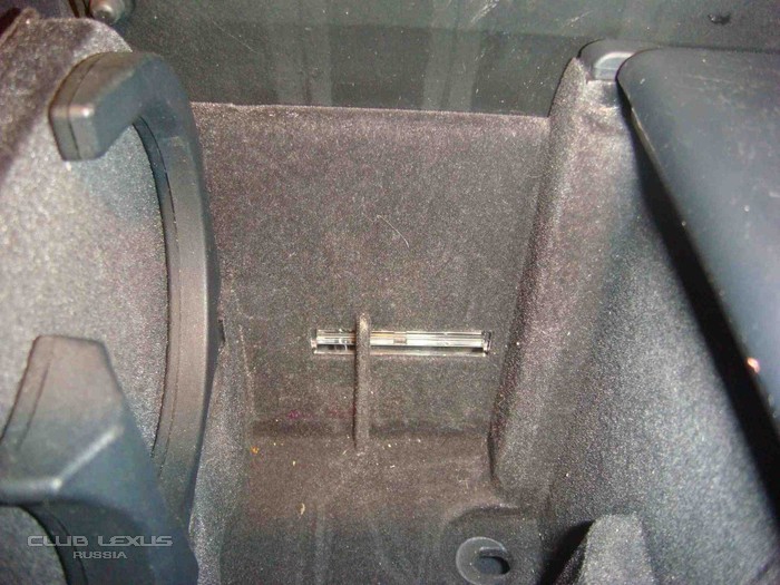

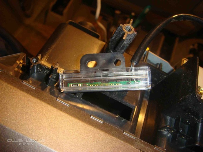

Вопрос: вот эта байда - это подсветка или что?
У меня - не горит Sad : не разобрал бы - не знал, что есть вообще
Ага! Very Happy

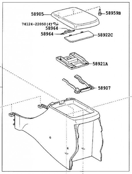

А интересно, от "прадика" можно ящик приспособить? Удобней он все-таки и как бардачок, и как подлокотник.
17-04-2010
17-04-2010
Можно! Но новый очень дорогой Cool

Dgigaro писал(а):
а фото есть у кого,это как в 100 и 570 широкий?

Slss писал(а):
Dgigaro писал(а):
Нее, как на обычном Prado Wink

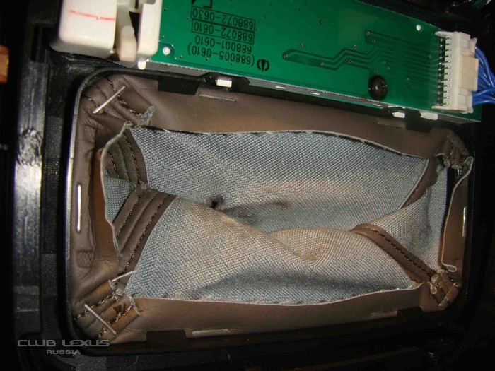

В общем седня от нефик делать и в надежде на наживу в виде спрессованных баксов решил повторить подвиг Кирилла. Very Happy
Сам ящик у меня работал нормально, тока не до конца открывался (буквально на 2-3 мм - сам виноват, там кусок пачки сигарет застрял)
Все получилось как и описывал Кирилл, за исключением некоторых моментов -

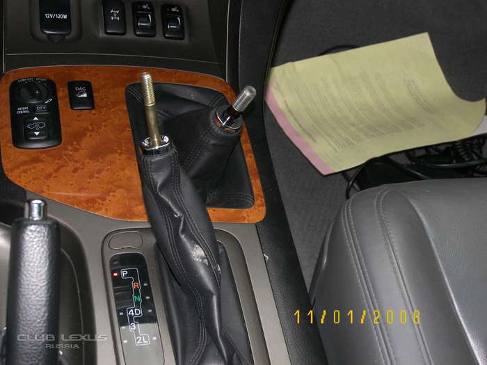

Kirill626 писал(а):
Своими силами. Консоль между сидушками
винты у которых отвертка удобнее откручивать после снятия консоли, т.к. ими крепится нужный нам ящик к консоли ( и тогда не надо двигать сиденья чтобы подлезть к ним)
Kirill626 писал(а):
откручиваем ручки КПП и раздатки и ослабляем молнию на ручнике Своими силами. Консоль между сидушками
у меня ручка КПП не открутилась, она как будто единое целое с чехлом, хотя может ее надо было просто выдернуть, но побоялся. так и болталась она на чехле

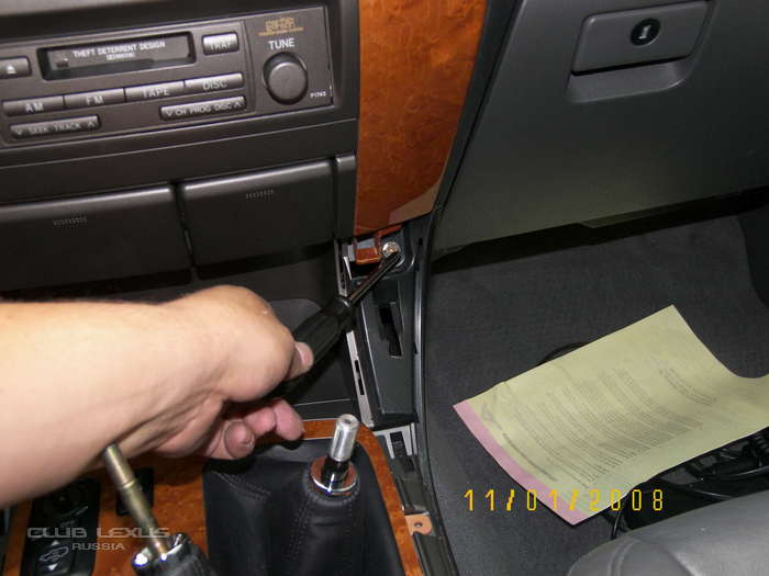

Kirill626 писал(а):
два винта откручиваем
эти винты вообще не надо откручивать, т.к. снимаем только заднюю часть консоли
В общем в итоге вытащил кусок пачки сигарет...
Главное разочарование - нету спрессованных баксов Amd Crying
нашел тока монету одноцентовую.
Кириллу - мегареспект, т.к сам вряд ли рискнул разбирать эту хрень, а оказалось что все там очень просто

а лампачка то там какая? тоже хочу штоб светилось
