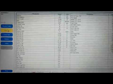

ошибок никаких нет, но видим отрицаиельную корректировку по банку1: -20.34

речь про AF сенсор? если да, то 1.59
1,59 - чего? Какие ел.изм.?
Имеется в виду график в режиме х.х. и при изменении оборотов. Если постоянно 1,59, то датчик мертвый.

Эдуард86 писал(а):
ед.изм - вольт
насчет динамики понял, попробуем снять графики с 4 сенсоров (2*af и 2*o2)

Два последних видео не информативны, надо масштаб выбирать так, чтобы было видно амплитуду изменения.
По первым видео сложилось впечатление, что оба AFS мертвые.
При снятии параметров машина работала на газу?
Если подсоса воздуха 100% нет, а топливные коррекции большие, то под подозрением AFS и MAF, у последнего кстати завышенные показания на х.х.

Эдуард, спасибо!
понял, попробуем
а что с банком2 не так?
конечно нет, только бензин
по maf понял, после замены на новый остался старый, попробуем его вернуть
а вот насчет afs как бы точнее понять, все-таки ценник 8к за каждую..
14-09-2016
14-09-2016
При изменении оборотов значения AFS должны меняться и при работе на х.х. тоже происходит постоянная подстройка смеси, а у вас он почти не реагирует ни на что. Думаю стоит съездить к опытному диагносту, чтобы не осталось сомнений.
