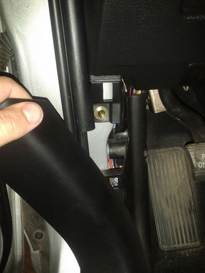

Убираем руками в сторону верхнюю часть порога и откручиваем появившийся болт ключом на 10:

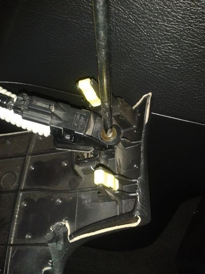

Открываем крышечку на другом конце пластиковой защиты, со стороны магнитолы, и откручиваем болт под крышечкой, под отвертку:
Рулевое управление (закусывает,тугое вращение, стуки)

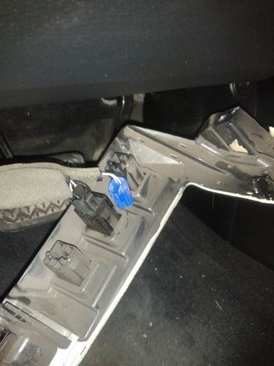

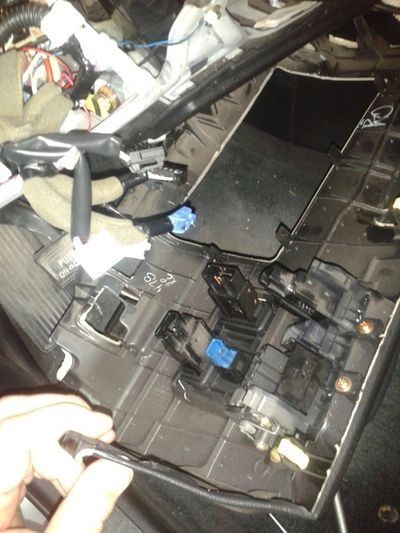

Дергаем панель на себя ( она на пистонах) и отсоединяем все разъёмы, а так же трос привода замка капота. Аккуратно, не торопясь. Разъёмы вы потом не перепутаете...

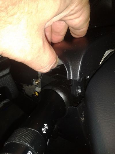

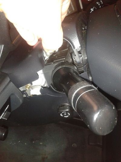

Снимаем кожух рулевой колонки:

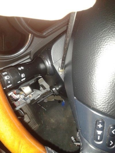

Поворачиваем руль всначала вправо на пол-оборота, потом влево и откручиваем болтики, которые оголяются при этом:
Затем откручиваем один болт внизу кожуха, разъединяем с силой верхнюю и нижнюю часть кожухаи снимаем кожух рулевой колонки:

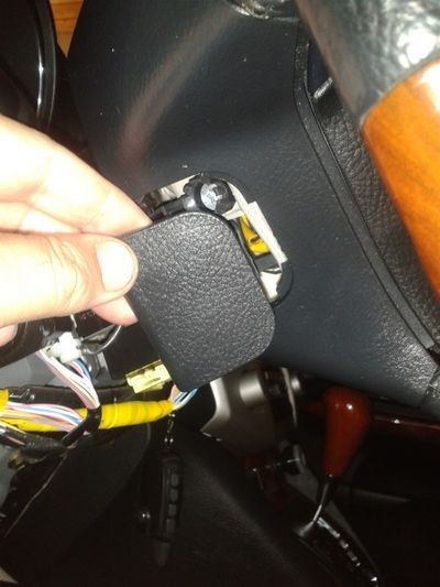

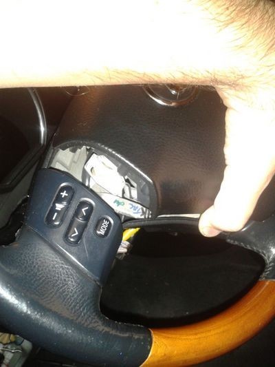

Снимаем справа и слева декоративные крышечки на руле ( просто рукой отодрать их) и откручиваем
обнажившиеся болты "звездочкой":
Затем аккуратно, без усилий , снимаем подушку безопасности водителя:

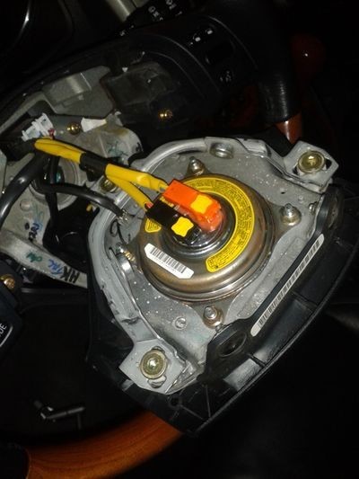

переворачиваем её и отсоединям разъёмы:
Отсоединяем разъёмы подушки безопасности:

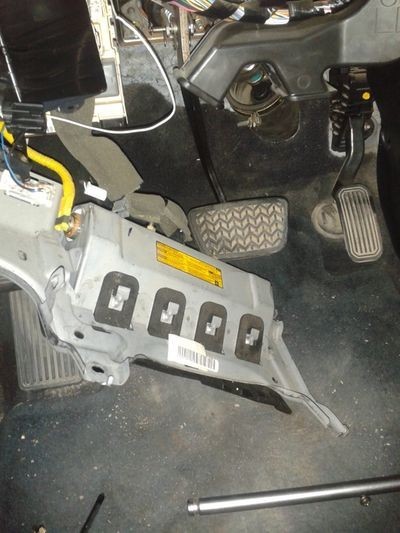

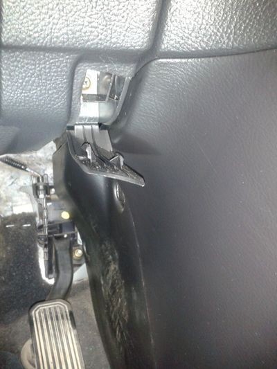

Под пластиковой защитой в коленях водителя, которую мы убрали в сторону находится ещё металлический щиток. Откручиваем четыре болта по углам этого щитка и опускаем его вниз:

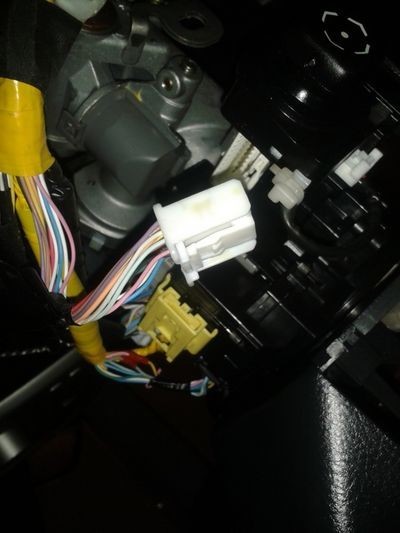

Отсоединяем все разъёмы от рулевой колонки:

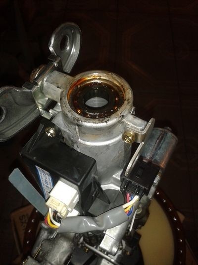

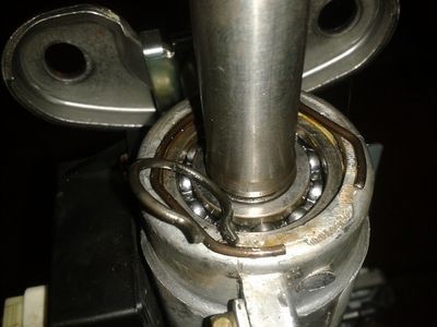

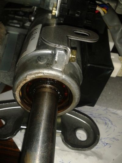

Нас интересует вот этот подшипник:

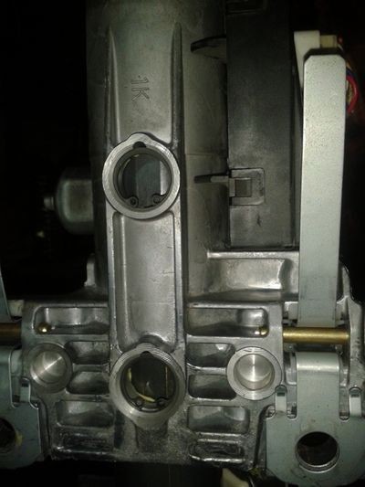

Так же надо вынуть все стопорные кольца у подшипника:
А так же вынуть АККУРАТНО стопорные кольца и все, что под ними в указанных ( на фото ниже) отверстиях:

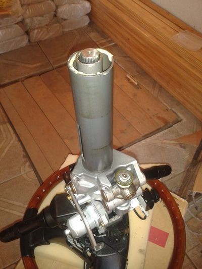

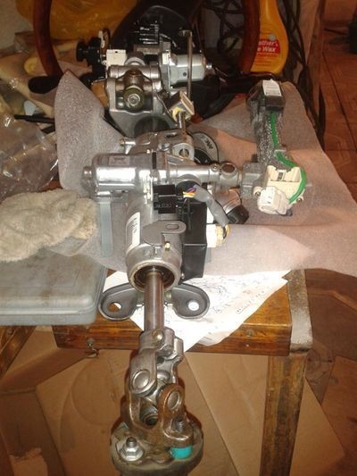

Остается у нас только перемещаемая часть колонки:

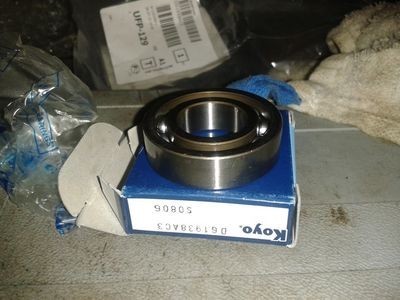

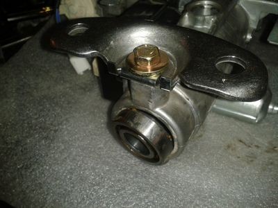

Статическую часть ложим на верстак и выбиваем подшипник:
