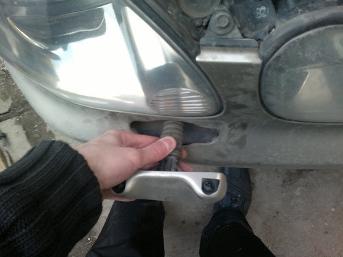

Фары без снятия бампера не снимаются, потому начинаем потихонечку откручивать.
Перед тем как начать отодвигать бампер от машины не забудьте снять омыватели!!!
Аккуратно вытягиваем на себя, снимаем металлическую защёлку и отщёлкиваем внешнюю часть омывателя.

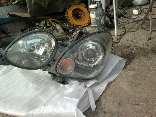

Потом скидываем бампер, отсоединяем шланги омывателей фар, отключаем проводку от фар и вынимаем фары.

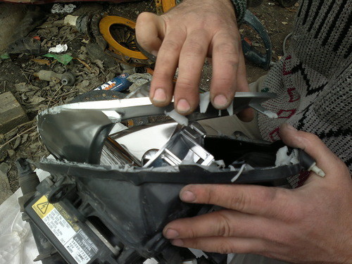

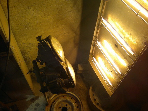

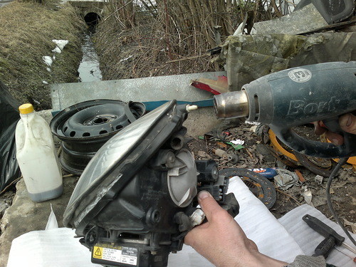

Снятие стекла. Духовки не было, потому сначала решили погреть лампами (в малярке используют для сушки авто)
но вариант не прокатил, поэтому взяли в руки строительный фен и аккуратно по кругу разогрели фару.

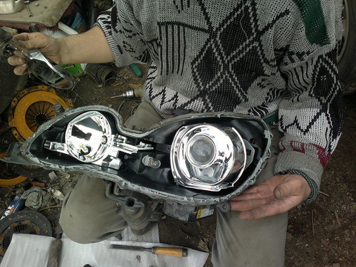

Аккуратно НЕ ТОРОПЯСЬ отделяем стекло, снимаем хром-накладку.

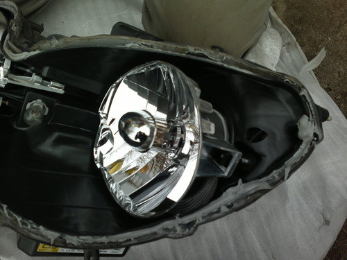

И перед нами собственно говоря вот такая картина

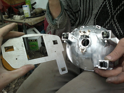

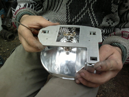

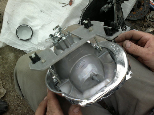

Отражатель, что на фото выше, нужно снять, для этого нужно крутить задние два винта регулировок против часовой, а нижнюю часть крепления просто отщёлкиваем силой потянув на себя.

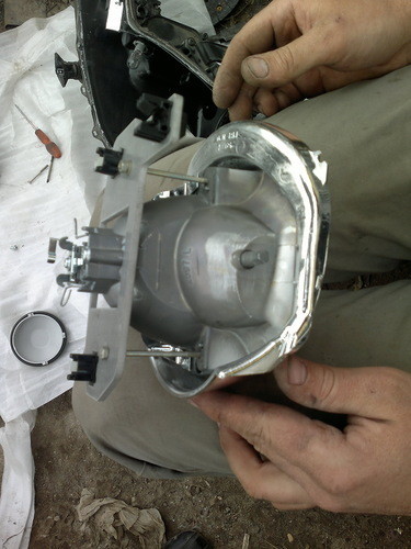

Покрутив отражатель в руках, сразу становится понятно куда и зачем нужен переходной брэкет.
Грубо говоря, брэкет повторяет посадочные крепления отражателя внутри фары, сохраняя тем самым возможность регулировки и автокоррекции. Далее вынимаем чёрные защёлки из отражателя и крепим их на аналогичные места к брекету (на фото выше видно)

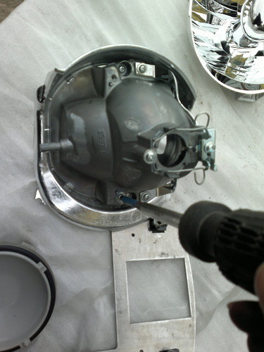

Потом откручиваем 2 болта на прожекторе от LS
Крепим брекет к линзе, предварительно подобрав длинные болты
Потом вставляем в корпус фары и опять: вверху два бота закручиваем, а снизу просто нажимаем и защёлкиваем крепление.

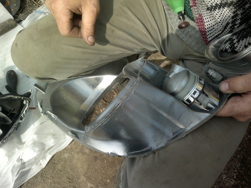

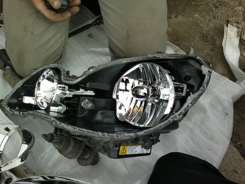

Теперь, когда линза уже установлена в корпусе фары, начинаем собирать всё обратно... но не тут-то было.

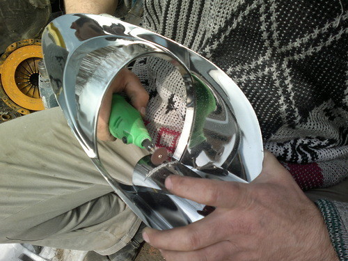

Внешняя хромированная вставка при установке упёрлась в корпус прожектора.. нехватало 1-2 см..
Я думал, что резать? Линзу или хром-вставку фары?... решил резать вставку.. Прикинул, разметил, отрезал.
Можно было конечно от прожектора отрезать, но он уже был в фаре и я не стал заморачиваться и отрезал от вставки.. Там всё равно не видно где, чего и как..

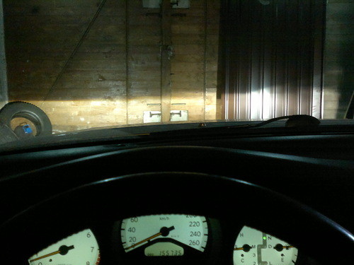

Потом я поставил фару на штатное место (без стекла) просто проверить куда светит и работает ли автокорректор.
Результат: всё гуд, всё как надо и куда надо светит, автокорректор работает.
Ну и соответственно так же феном греем фару, вклеиваем стекло.

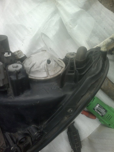

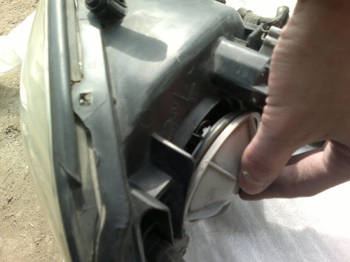

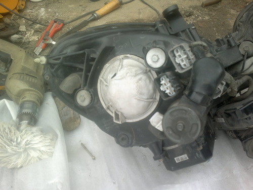

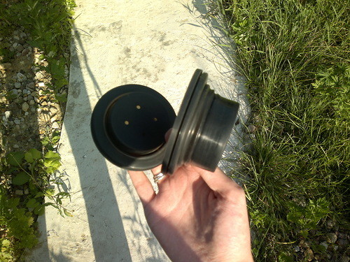

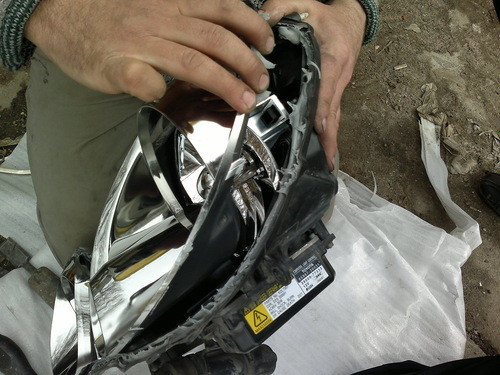

Дело в том, что после установки посадочное место под лампочку сместилось глубже, и задняя крышка не одевалась..
Не хватало 1,5 см примерно..

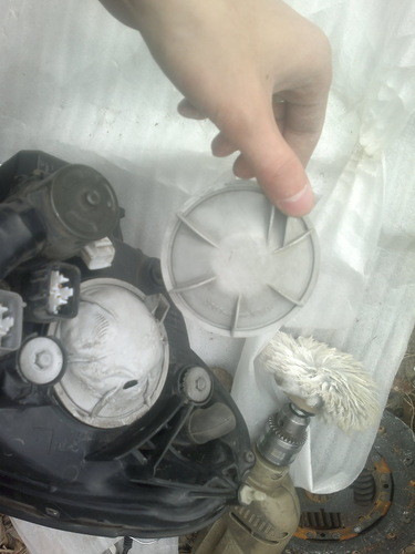

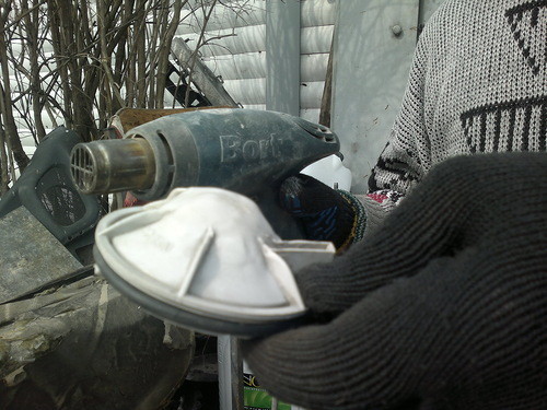

Думал недолго, взял фен и давай греть её) грел - вытягивал, грел вытягивал, потом опять грел и так до момента пока она не налезла) выглядит ужасно конечно, кому расскажу смеятся долго будут=)))
Пока тянул, образовалась маленькая дырочка, её потом жидким клеем залил..
Для сравнения взял со второй, ещё не переделанной фары..

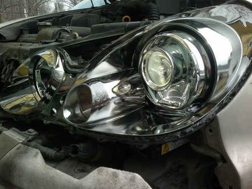

Внизу фото для сравнения: слева переделанная фара, справа штатная.

Результат: сильно выше ожидаемого!!! дополнительно позже выложу ночные фото.

что бы не мучаться с задними закрывашками, заказываем там же где и брэкеты, или у китайца. Есть прямо под наши фары, цена 20$ что ли..
