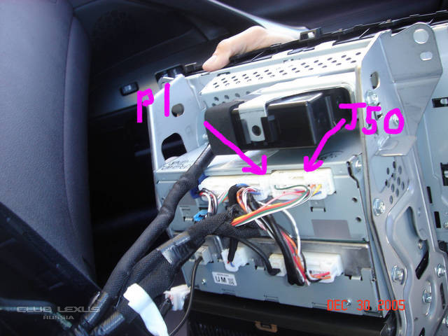

DVD при езде Arrow link
Источник Arrow link

А есть какой-нибудь более простой способ? А то разбирать пол салона совсем не хочется. Question Wink
16-01-2010
16-01-2010
Это самый простой!
Занимает по времени 30-40 мин, если знать чего делать.
Желательно не одному такое вытворять! Smile

Тоесть ни одному? Ты не делал такую инструкцию с фотками только на русиш???
17-01-2010
17-01-2010
Снимать такую большую штуку лучше не одному, все верно Smile
Чтобы ничего не поцарапать и т.д.
Сегодня в личку форумчанину одному описывал как и что нужно делать.
Скопирую сообщение своё.
База знаний по LEXUS IS II
Цитата:
Cut the PINK wire located on connector J50 and the WHITE (with silver paint) wire on connector P1.
Отрезать РОЗОВЫЙ провод, который находится на J50, и так же БЕЛЫЙ (с серебристым оттенком) провод, который находится на P1.
Потом их вместе соединить! (Лучше запаять)
И последнее..
Цитата:
*** Note if you have ML and want it to play DVD when moving. You will need to GROUND the parking break wire also. It's the RED wire on the J50 connector.
Если у вас ML (Mark Levinson) и вы хотите чтобы DVD показывало в движении, то Вам так же нужно заземлить паковочный провод.
Он КРАСНЫЙ, находится там же где и БЕЛЫЙ. Т.е. на J50.

Вот и у меня так было! Нет МЛ и ДВД, но с навигацией. Теперь ДВД есть, но смотреть можно лишь на ручнике. Тоесть мне тоже нужно заземлять красный? Заранее спасибо!

Получается так.. Сколько стоила доработка "головы" до DVD?
17-01-2010
17-01-2010
Установка адаптера SL2Vu Vais Tehnology - 290 у.е. + DVD-changer Chalenger на 10 дисков 170 у.е. + работа около 20 у.е. = 480 у.е. Вроде так. Wink
