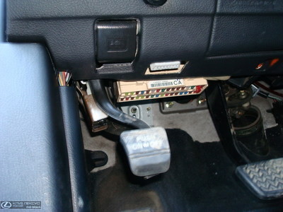

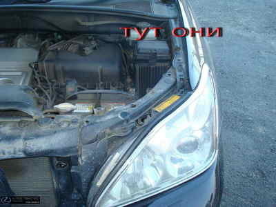

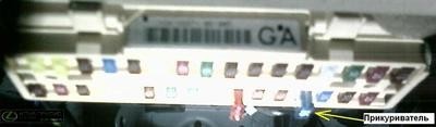

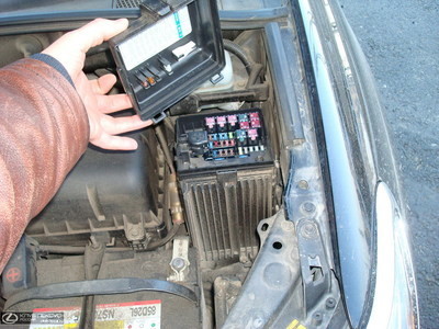

Счастливые обладатели, подскажите, где находится предохранитель от прикуривателя(RX300 05г.в.), вернее сам блок. Пробовал искать под рулем, ориентировочно возле левого колена, так и не нашел?
16-09-2009
Поищи получше. Он как раз там и есть Smile
Вот блоки с предохранителями
Прикуриватель
Прикуриватель
Прикуриватель
Прикуриватель
Прикольная эта штука - жизнь (с)
17-09-2009
17-09-2009
Нижний закрыт черной крышкой.
